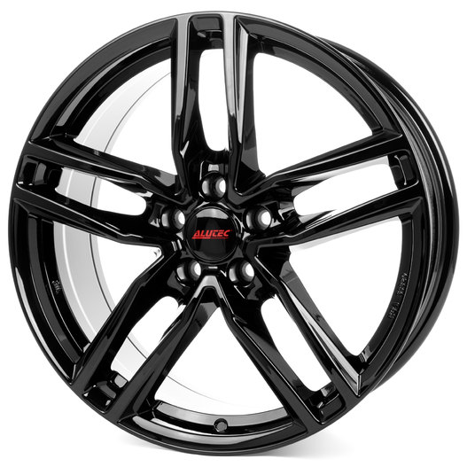

    Oder gibt es schöne 215/55 r18 Felgen in Schwarz mit 5 doppelspeichen ? (Ich finde seit 5 Stunden einfach 0;( ...)
  • Hier wird die geholfen.
    Alutec Ikenu diamant-schwarz für Ihren Mazda CX-30 | ✪ felgenoutlet.de
    Jetzt Ihre Alutec Ikenu diamant-schwarz im 3D-Felgen-Konfigurator auf Ihrem Fahrzeug ansehen ✓ Auch mit passendem Reifen direkt online bestellen ✓
    www.felgenoutlet.de

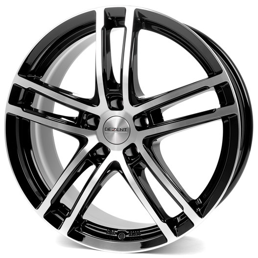

    Also erst mal sollte man Felgengröße und Reifendimension nicht durcheinanderwerfen; bei 215/55 R18 handelt es sich um die Reifendimension. Der Reifen ist das Teil aus Gummi 8o die Felge das Teil aus Metall. Die passende MAZDA Serienfelge hat die Dimension 7Jx18 ET45.
    Wenn Du jetzt eine Felge mit identischer oder zumindest sehr ähnlicher Dimension findest, passt auch der Serienreifen und das sollte selbst in Österreich erlaubt sein.
    Zugegeben ist das nicht ganz einfach, da viele Felgenhersteller auf breitere Felgen und Reifen setzen; meine Vorschlag ist z.B. sowas:
    Link Dotz Interlagos (Die Felge ist zwar einen halben Zoll breiter, der Serienreifen 215/55 R18 passt aber drauf)
