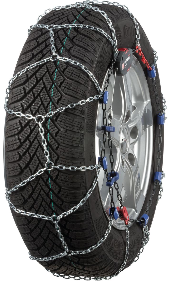

  • Eben. Das mit der selben Gesamtdimension der 16er- und 18er- Winterräder ist eben so eine Sache. Sind ja allein bei der Pewag-Kette schon zwei verschiedene.
    Damit läßt sich ein "passt" wohl nicht so einfach von 16 auf 18 Zoll übertragen.
    Bleibt also offen, was wirklich passt - zumal im Pewag-Konfigurator auch für deine Winterräder am CX-30 mit 215/65 R16 nur die "Servostar" (und nicht deine "Servo sport") als passend angezeigt werden.
    Das ist vielleicht ein Kuddelmuddel ?(||8|

  • Hier auf dieser Seite http://www.rsu.de kannst Du in der Freitextsuche die gewünschte Größe ( Schneeketten 215/55 R18 ) eingeben und dann die gewünschte Ausstattung anklicken.
    Für die 18" Reifen wird die RSS 76 angezeigt und andere.
    CX-30, X, Automatik, Selection, Magmarot Metallic, i-Activsense, Design-Paket, Bose, FWD. Bestellt am 28.09.2019. Lieferung Jan 2020. Übergabe war am 27.01.2020
  • Ja, Danke, das ist schon klar.
    Nur macht allein die Reifengröße keine zum Fahrzeug passende Kette.
    Beim Betrieb darf sich die Kette auch unter Fliehkräften / Zug nicht so weit von der Reifenoberfläche nach oben oder seitlich abheben, dass die Beplankung oder Teile im Radauschnitt -auch bei eingeschlagener Lenkung- von den Kettenteilen erreicht und damit potentiell beschädigt werden können.
    Und ich mach mir schon Gedanken, warum Pewag eben nur eine Kette (und nicht die Servo oder Servo sport) im eigenen fahrzeugbezogenen Konfigurator als zum CX-30 passend angibt.

  • Ich habe heute in der Tiefgarage meine Pewag Servo auf die originalen 18" montiert und bin anschließend schräg auf die Ausfahrt gefahren. Das Auto war , wie auf dem Foto zusehen ist, hinten komplett ausgefedert und vorne eingefedert. Bei meinen Ketten alles problemlos.
  • Silverroof: Das ist mal eine klare Ansage. :thumbup: Danke für den Praxistest!
    Deine Pewag Servo sind die "normalen" (9mm, also nicht Servo sport), oder?
    Gruß!
    Mäx
    ____________________________________________________________________
    CX-30 1,8 D (2019) Selection / Schaltgetriebe / 2WD / ACT-P / DES-P / magmarot
  • Oh, das sind ja sogar die mit 12mm.
    Widerspricht sogar der Betriebsanleitung. Aber wenn's funktioniert...
