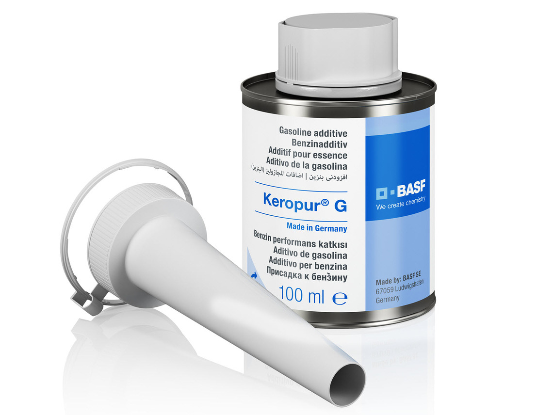

  • Tatjana
    Also ARAL hat dieses motorreinigende Additiv grundsätzlich in jeder Spritsorte, andere Marken wie Shell, Total, BP wohl auch. Den höchsten Anteil davon hat das Ultimate 102 (Oktan) von ARAL, beim Shell V-Power (100 Oktan) soll der Anteil weniger hoch sein.
    aus autozeitung.de/premium-kraftsoffe
    Einen wirklichen entscheidenden und nicht zu unterschätzenden Vorteil bieten Additive mit reinigendem Charakter. Diese halten den Motor sauber und können sogar bereits abgelagerte Rückstände entfernen. Vor allem in Fahrzeugen mit Benzin- oder Dieselmotoren, die häufig nur im innerstädtischen Kurzstreckenverkehr genutzt werden, sammeln sich Ruß- und Schlammablagerungen an. Das kann zu Versottungen führen, die Leistung kosten und im schlimmsten Fall – bei älteren Autos – sogar Verschleißschäden durch festsitzende Kolbenringe verursachen. Schon ein oder zwei Tankfüllung Premium-Kraftstoff á la Aral Ultimate und Shell V-Power reinigen das Motor-Innere, wodurch dieser wieder freier läuft.
