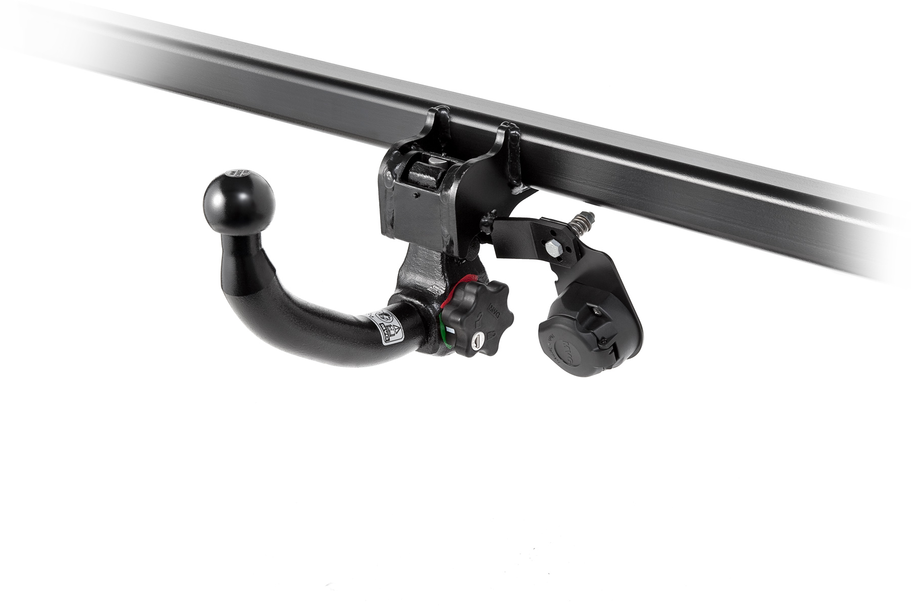

    Leider gibt es offensichtlich keine AHK ab Werk. Wichtig wäre mir, dass die AHK abnehmbar ist und im demontierten Zustand nichts von dieser zu sehen ist,
    Wo sollte ich, eurer Meinung nach die AHK montieren lassen?

  • Mußt aber aufpassen. Viele sind eben doch noch sichtbar wenn man sie abnimmt. War auch bei meinem 1. Qashqai so. Die hauseigene sieht man trotzdem. Auch wenn der Haken weg ist sieht man die "Aufname" und die Steckdose. Hab deshalb eine Westfalia gekauft und beim Nissan Händler einbauen lassen. Das war diese hier. Da sieht manb nullkommanix weil man die Dose wegklappen kann und die Aufnahme hinter der Stoßstange sitzt:
    Gibt aber jetzt auch welche wo man den Haken gar nicht mehr wegmachen muss:
