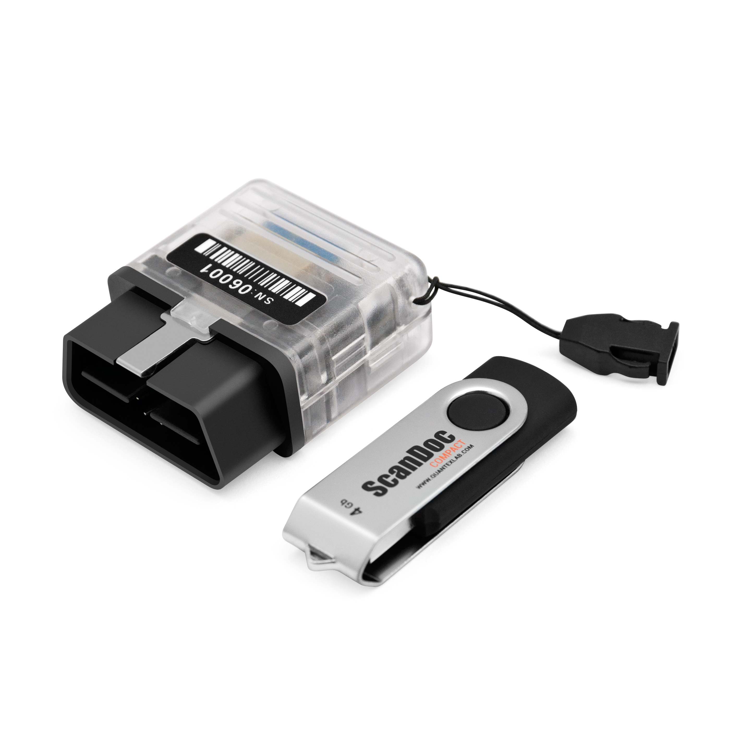

melde mich dazu dann sowieso wieder. benötigt wird am anderen ende nur auto, laptop und ein J2534 diagnoseinterface.
unter dem J2534 Interface, ist damit dieses gemeint?
ScanDoc Compact PassThru J2534 AdapterScanDoc Compact PassThru J2534 Diagnoseinterface ist ein Univirsal-Interface, dass nach dem SAE J2534 Norm entwickelt ist und unterstützt alle OEM…www.obd-2.deIst dann die Verbindung in etwa so: Quelle Mdars - Internet - NB- J2534 - OBD des Mazda
