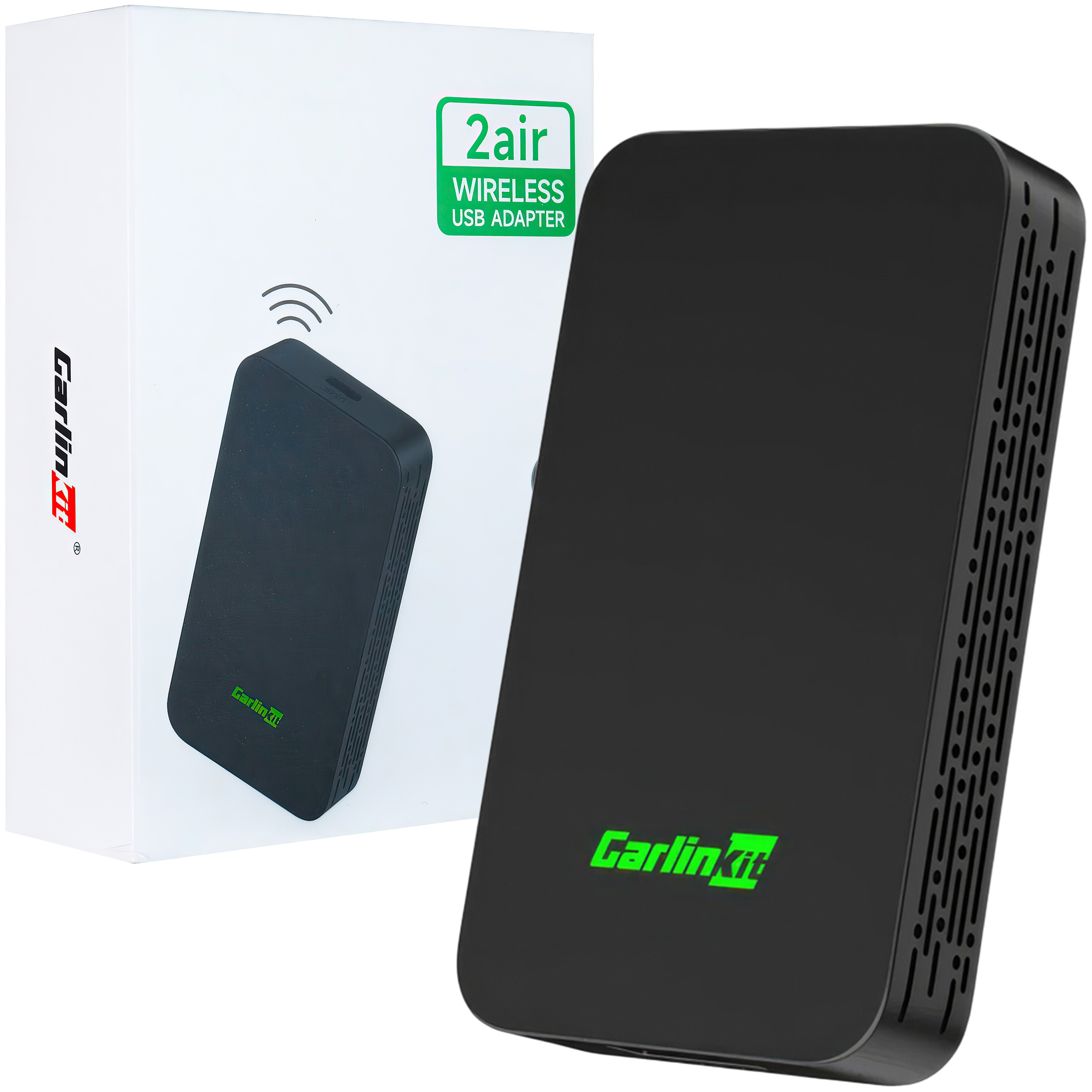

    Hast du evtl. das "alte" BlueTooth-Audio (vielleicht immer noch) aktiviert?
    Probier mal das zu deaktivieren ;)
    Carplay Wireless läuft nur über WLAN am Besten... Das macht es aber ohne, dass du dich drum kümmern musst...
    Ja, telefonieren läuft dann auch so - ohne BT ;)
    ALSO nicht BT am iPhone deaktivieren! Nur die Verbindung IM BT-Menue trennen/löschen ;)
    (mindestens automatisch verbinden deaktivieren)
    BT braucht AirPlay schon, um zu erkennen, dass das Teil jetzt wieder im Auto ist....
    Noch mal ergänzend:
    • Ihr Auto muss CarPlay unterstützen und eine WLAN-Schnittstelle haben.
    • Ihr iPhone muss Bluetooth und WLAN aktiviert haben.
    • Der CarPlay-Adapter muss konfiguriert und mit dem Auto verbunden sein.
    Funktionsweise
    1. Automatische Verbindung: Der CarPlay-Adapter verbindet sich automatisch per Bluetooth mit Ihrem iPhone, wenn er eingeschaltet ist.
    2. WLAN-Übertragung: Nach der Bluetooth-Verbindung wechselt der Adapter ins WLAN-Netzwerk Ihres Autos und verbindet sich mit dem Infotainmentsystem.
    3. Datenübertragung: Die Daten zwischen Ihrem iPhone und dem Auto werden über das WLAN-Netzwerk übertragen.
    4. Siri und Lenkradtasten: Siri arbeitet wie gewohnt, und die Lenkradtasten und Tasten unterhalb des Touchscreens sind teilweise auch verfügbar.

    Interessanter Punkt den du da ansprichst.
    Ich habe in meinen iPhone BT-Einstellungen einmal "Mazda" und einmal "Mazda_57B", was der CarPlay-Adapter ist.
    Im Einstellungsmenü im Auto ist BT deaktiviert und kann auch nicht ausgewählt werden, dann erscheint der Hinweis "Ist über CarPlay verbunden".
    Werde das gleich mal testen.
    Danke
