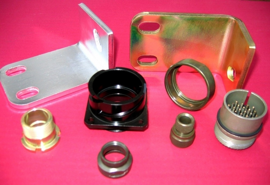

  • Flugrost an den Scheiben ist ganz normal, n.... Die Bremssättel sind nur Rostfrei wenn sie gleich nach Neuwagenerhalt lackiert werden, sonst sehen auch die leider nicht lange schön aus. War schon immer so, bei jedem Hersteller. ;)
    Moin Maverik,
    sorry, war aber nicht immer so ... sondern erst seit die Verordnung zum Verbot von Kadmiumbeschichtungen in Kraft getreten ist, siehe Punkt 3 !!!
    Siehe:
    RDB Rechtsdatenbank
    Maximaler Korrosionsschutz unter strengen Umweltnormen
    Ähnlich wie Zink verleiht Cadmium dem beschichteten Bauteil einen kathodischen Oberflächenschutz. Allerdings ist der Barriereeffekt von Cadmium viel stärker –…
    www.konstruktionspraxis.vogel.de
    Gemäß den EU-Umweltschutzrichtlinien [2005/673/EC (2005/53/EC)] wird sechswertiges Chrom
    in Fahrzeugen, mit Wirkung vom 1. Juli 2007 nicht mehr verwendet.
    Die Verwendung von sechswertigem Chrom wird sowohl in der Produktion
    als auch bei den Ersatzteilen eingestellt.
    Da sich die Farbe oder der Farbton der betroffenen Teile geändert hat
    bzw. ändern wird, könnte es zu in Zukunft zu vermehrten Reklamationen seitens Kunden wegen möglicher negativer Veränderungen kommen.
