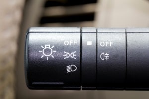

  • Mein Auto parkt ja auch in Standlichtstellung…
    Wenn ich dann morgens das Auto starte (in der relativ dunklen Garage) dann ist zunächst volles Abblendlicht an – das hat mich ja anfangs so verwirrt… erst wenn ich draußen im hellen bin, schaltet es sich ab und die kleinen Runden Einzel-LEDs, ballern mich an, und da geb ich dir recht – die sind auch erschreckend hell.
    Das hatte mich Anfang sogar sehr geärgert, da ich ja nur mit Tagfahrlicht und nicht mit Abblendlicht fahren wollte – und ich das irgendwie nicht hinbekommen hab
    Ich weiß auch nicht, ob das erst ab dem 2024 Modell ist – ich hab das jedenfalls so bei mir feststellen können/müssen…
  • Dein Auto parkt ja in Standlichtstellung, die ganze Zeit ohne Standlicht? Wie sollst du dann das Standlicht einschalten wenn du das Standlicht wirklich brauchst?

  • Glaub mir, ich mach das schon ein paar Tage und mit dem vorherigen Wagen auch so.
    Wenn du das Standlicht einstellst, wenn der Motor läuft, dann kannst du das Fahrzeug ausschalten und das Standlicht geht mit aus!
    Es bleibt nur an bei einstellen bei ausgeschalteten Motor,also wenn du es zu schaltest, wenn der Motor abgestellt ist! Ansonsten geht das ganz normal mit aus
    Probier es doch einfach aus

    Nur mit Standlicht kann man eh nicht fahren, der CX-30 schaltet beim fahren zusätzlich zum Standlicht ja das Tagfahrlicht ein.

  • Das habe ich eben getestet. Also was ich bestätigen kann, bei eingeschalteten Standlicht geht bei Dunkelheit (bei mir ein Tunnel) das Abblendlicht an. Ich habe das Standlicht während der Fahrt angeschaltet und beim Motor abstellen und Tür öffnen wurde ich angebimmelt. Hab das dann ignoriert und bin ausgestiegen und hab abgeschlossen. Das Standlicht blieb aber leider an. Das das Standlicht aus geht wenn ich den Motor abstelle (und ich hab es während der Fahrt angemacht) funktioniert bei meinem definitiv nicht (oder mach ich noch was falsch?)

    Ist bei mir genauso eben nach Hause gekommen und das gleiche wie bei dir , bimmeln und anzeige im Display .

    Wie gesagt, wenn das Auto läuft und ich von der Lichtschalter Einstellung Automatik auf Abblendlicht gehe, dann ganz normal fahre (mit Standlicht) dann in die Garage fahre, geht das Abblendlicht an und wenn ich dann das Auto ausmache, ist es aus. Liegt aber nicht daran – draußen passiert es genauso. Ich parke nie mit Licht.
