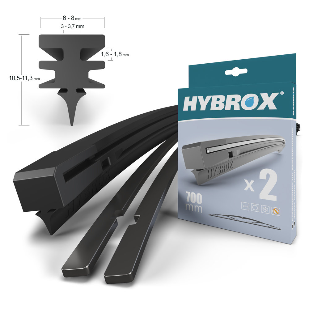

  • Hallo
    Gibt es nicht nur den Gummi zu kaufen?
    Der geht ganz einfach raus und hab den letzthin mal umgedreht und der war dann über Jahr Jahr wie neu ,nun ist er aber hinüber .
    Finde es blöd alle neu zu kaufen ,wenn nur der Gummi hinüber ist.
